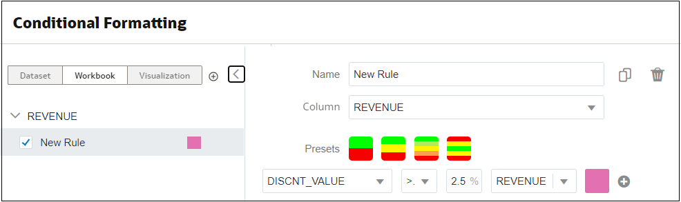

Przykład - porównywanie miary z procentem wartości
W tym przykładzie pokazano, jak używać formatowania warunkowego do porównania miary z procentem wartości.
Są tu wyróżniane typy produktów, takich jak sprzęt audio, telefony i akcesoria, dla których wartość obniżki (składowana w DISCNT_VALUE) jest większa niż 2,5% przychodu.
Poniżej przedstawiono, w jaki sposób skonfigurować ten przykład za pomocą okna dialogowego "Formatowanie warunkowe".
  • W polu Kolumna wybrać "Przychód".
  • Z rozwijanej listy, znajdującej się pod polem Ustawienia wstępne, wybrać DISCNT_VALUE.
  • Z rozwijanej listy operatorów wybrać symbol ">" (większe niż), w polu wartości wpisać "2,5", po czym wybrać %.
  • Kliknąć przycisk Format, aby wyświetlić selektor kolorów, po czym wybrać odcień purpurowy.
