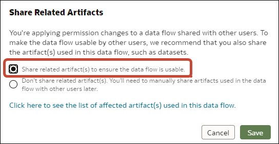

  7. Kliknąć Udostępnij powiązane artefakty, aby zapewnić przydatność przepływu danych.
Użytkownicy, którym przepływ danych został udostępniony, mogą uzyskać do niego dostęp ze strony "Przepływy danych" po następnym zalogowaniu się. Należy się także upewnić, że użytkownicy mają także dostęp do połączeń i zbiorów danych, które są używane przez udostępniony przepływ danych.
