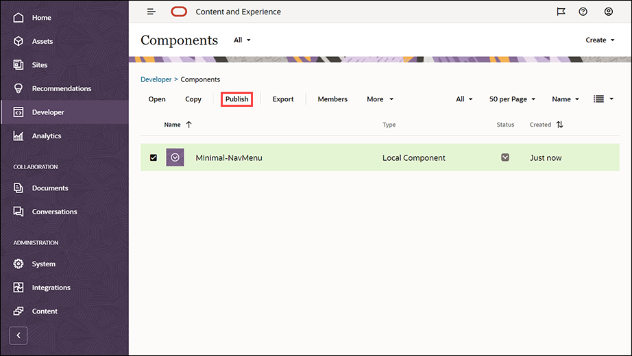

Na stronie "Składniki" należy wybrać składnik "Minimal-NavMenu", po czym wybrać z paska menu lub z menu podręcznego (kliknięcie prawym przyciskiem myszy) opcję Publikuj.

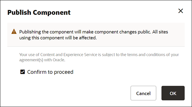

W oknie dialogowym "Publikowanie składnika" należy wybrać opcję Potwierdzenie kontynuowania, po czym nacisnąć przycisk OK.
