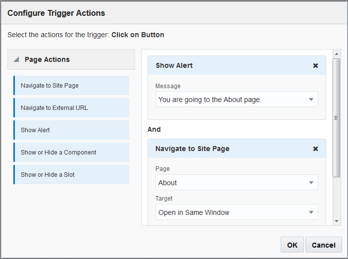

Składniki "przycisk", mogą inicjować czynności, takie jak pokazywanie lub ukrywanie składników strony czy wyświetlanie komunikatów. Niektóre składniki, takie jak listy folderów i plików, mogą — bazując na wyborze dokonanym przez użytkownika — inicjować czynności w powiązanym składniku.
Na przykład można skonfigurować przycisk, aby użytkownik — gdy go naciśnie (wyzwalacz) — był kierowany na inną stronę lub pod zewnętrzny adres URL i aby był wyświetlany alarm informujący użytkownika o zmianie (czynności). Sposób wyświetlania zmienia się w zależności od rodzaju używanych składników.
Jeśli jest używana więcej niż jedna czynność, należy starannie rozważyć kolejność operacji i umieszczać czynności we właściwej kolejności. W powyższym przykładzie należałoby jako pierwszą umieścić czynność wyświetlania alarmu. Da to użytkownikowi czas na przeczytanie i zamknięcie komunikatu, zanim nastąpi przekierowanie na inną stronę. Jeśli jako pierwsza zostałaby użyta czynność przekierowania, komunikat mógłby zostać zastąpiony nową stroną, co uniemożliwiłoby przeczytanie go.

Aby określić jedną lub więcej czynności np. dla składnika "przycisk", należy:
Kliknąć na ikonie menu
przycisku, po czym wybrać opcję Ustawienia.
W panelu "Ustawienia" kliknąć na pozycji Łącze.
Z listy Wybór typu łącza wybrać opcję Czynności wyzwalacza.
W obszarze "Dostępne wyzwalacze" wybrać opcję Naciśnięcie przycisku.
W oknie "Konfiguracja czynności wyzwalacza" przeciągnąć czynność z kolumny (po lewej stronie) do gniazda z etykietą Wykonywana czynność.
