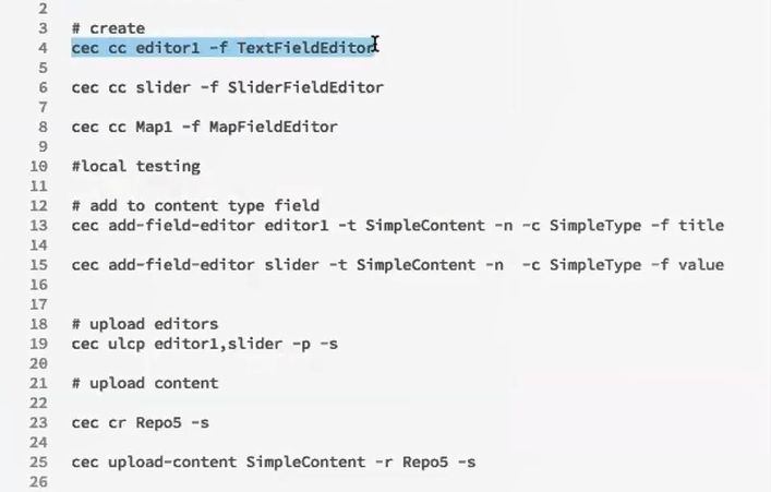

TextFieldEditorSliderFieldEditorMapFieldEditorNa poniższym rysunku są pokazywane polecenia z zestawu OCE Toolkit, których można użyć do utworzenia przykładowych składników "wygląd pola".

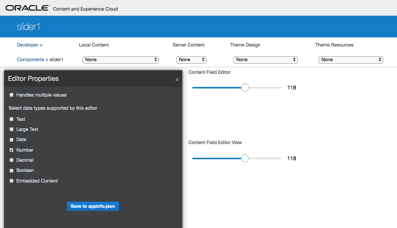

Każdy ze składników, na przykład suwak, można przetestować na serwerze lokalnym. Można wówczas wybrać właściwości dla składnika, po czym go zapisać.

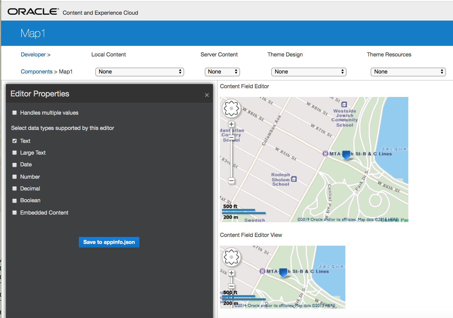

W przypadku składnika "mapa" można kliknąć na mapie, aby podać lokalizację jako wartość w edytorze.

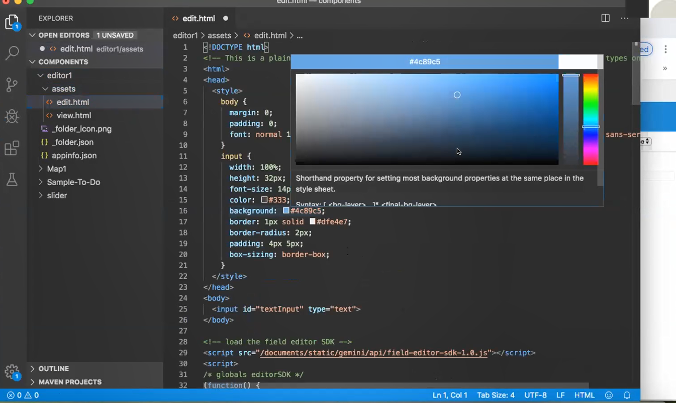

Plik HTML dla składnika można edytować w celu zmiany jego ustawień, takich jak kolor tła.
Za pomocą polecenia z zestawu OCE Toolkit można powiązać lokalnie edytor pola z polem o danym typie zawartości:
cec add-field-editor editor1 -t SimpleContent -n -c SimpleType -f title cec add-field-editor slider -t SimpleContent -n -c SimpleType -f value
Po zakończeniu konfigurowania i testowania niestandardowych edytorów pól można te edytory wysłać do instancji Oracle Content Management, używając poleceń z zestawu OCE Toolkit:
# upload editors cec ulcp editor1,slider -p -s Latest # upload content cec cr Repo5 -s cec upload-content SimpleContent -r Rpo5 -s

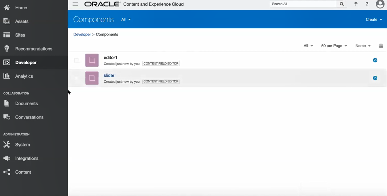

Gdy niestandardowe edytory pól zostaną wysłane, nastąpi import składników do instancji Oracle Content Management.
