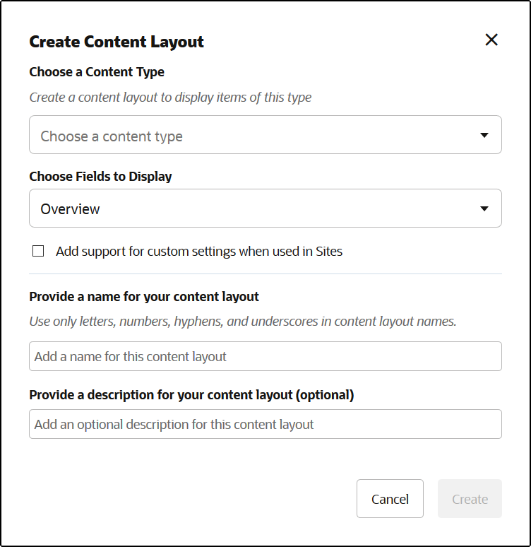

  4. W oknie dialogowym Tworzenie układu zawartości wybrać typy zawartości, które będą używały tego układu, wybrać wyświetlane pola oraz włączyć opcję Dodaj obsługę ustawień niestandardowych, gdy są one używane w serwisach (aby w kreatorach serwisów można było — podczas dodawania składników "element zawartości" i "lista zawartości" do strony — dodawać niestandardowe ustawienia i style).
    Okno dialogowe "Układ zawartości"
  5. Podać nazwę i opis składnika "układ zawartości", po czym nacisnąć przycisk Utwórz.

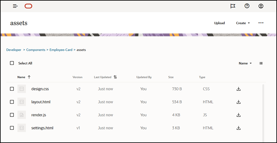

    W wybranym folderze zostanie utworzony plik pakietu układu mający nazwę układu zawartości i rozszerzenie .zip. Aby można było edytować pliki, należy pobrać plik do swojego środowiska programistycznego.
    Folder "Zasoby" układu zawartości
    Pliki te kontrolują układ pól w elementach zawartości używających układu zawartości "Employee-Card". Jeśli zostanie włączona opcja Dodaj obsługę ustawień niestandardowych, gdy są one używane w serwisach, zostanie także utworzony dodatkowy plik o nazwie settings.html, udostępniający domyślny sposób renderowania elementu zawartości, dzięki czemu może być on wyświetlany.
