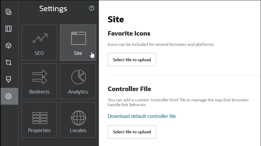

Abra o site que pretende modificar no Criador de Sites e defina-o para Editar.
Selecione uma atualização existente ou crie uma nova.
Clique em Definições no menu de navegação lateral e, em seguida, em Site.
Na secção Ficheiro de Controlador, clique em Descarregar ficheiro de controlador por omissão.
Grave na sua unidade local e customize o ficheiro controller.html com as suas edições.
Quando terminar a edição, regresse à página de definições do site e, na secção Ficheiro de Controlador, clique em Selecionar ficheiro a carregar.
Navegue para o ficheiro de controlador modificado e carregue-o.
Nota:
As customizações ao ficheiro de controlador são apenas utilizadas nos sites online. Não serão utilizadas ao editar um site ou nas pré-visualizações de sites. Para que as alterações entrem em vigor após carregar um ficheiro controller.html customizado para um site, a atualização do site deve ser confirmada e o site deve ser publicado.
