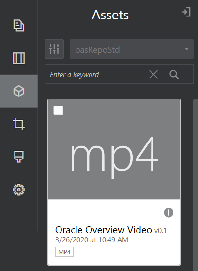

    1. Para utilizar um vídeo armazenado como ativo digital, abra o painel dos Ativos e utilize-os para pesquisar o vídeo que pretende utilizar, selecione-o e arraste-o para a página.
      Painel de ativos
