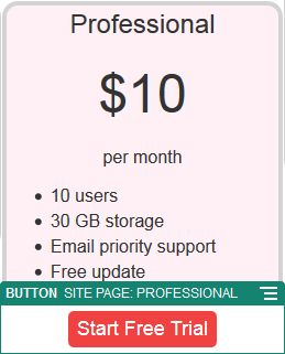

Utilize um botão para realçar uma ligação ou outra funcionalidade na página.
Para acrescentar um botão à página:
