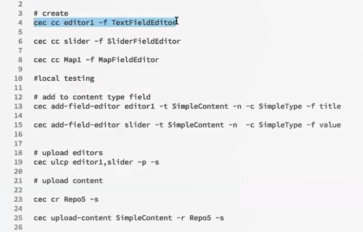

A seguinte imagem mostra comandos do OCE Toolkit que pode utilizar para desenvolver os componentes de Aspeto de Campo de exemplo.

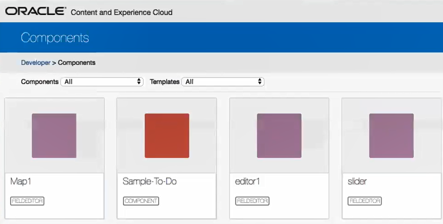

Pode criar os componentes de Aspeto de Campo de utilização imediata no seu servidor local, testá-los e, em seguida, carregá-los para a sua instância do Oracle Content Management. A seguinte imagem mostra estes componentes em localhost:8085.

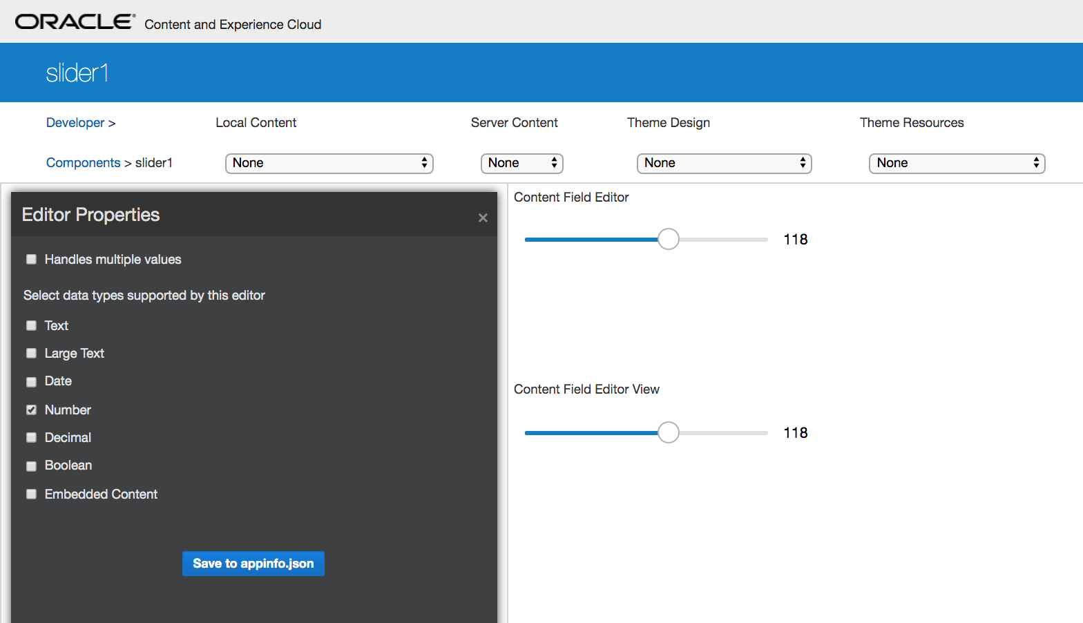

Pode testar cada componente, como um cursor de deslocação, no servidor local. É aí que pode selecionar as propriedades para o componente e, em seguida, gravá-lo.

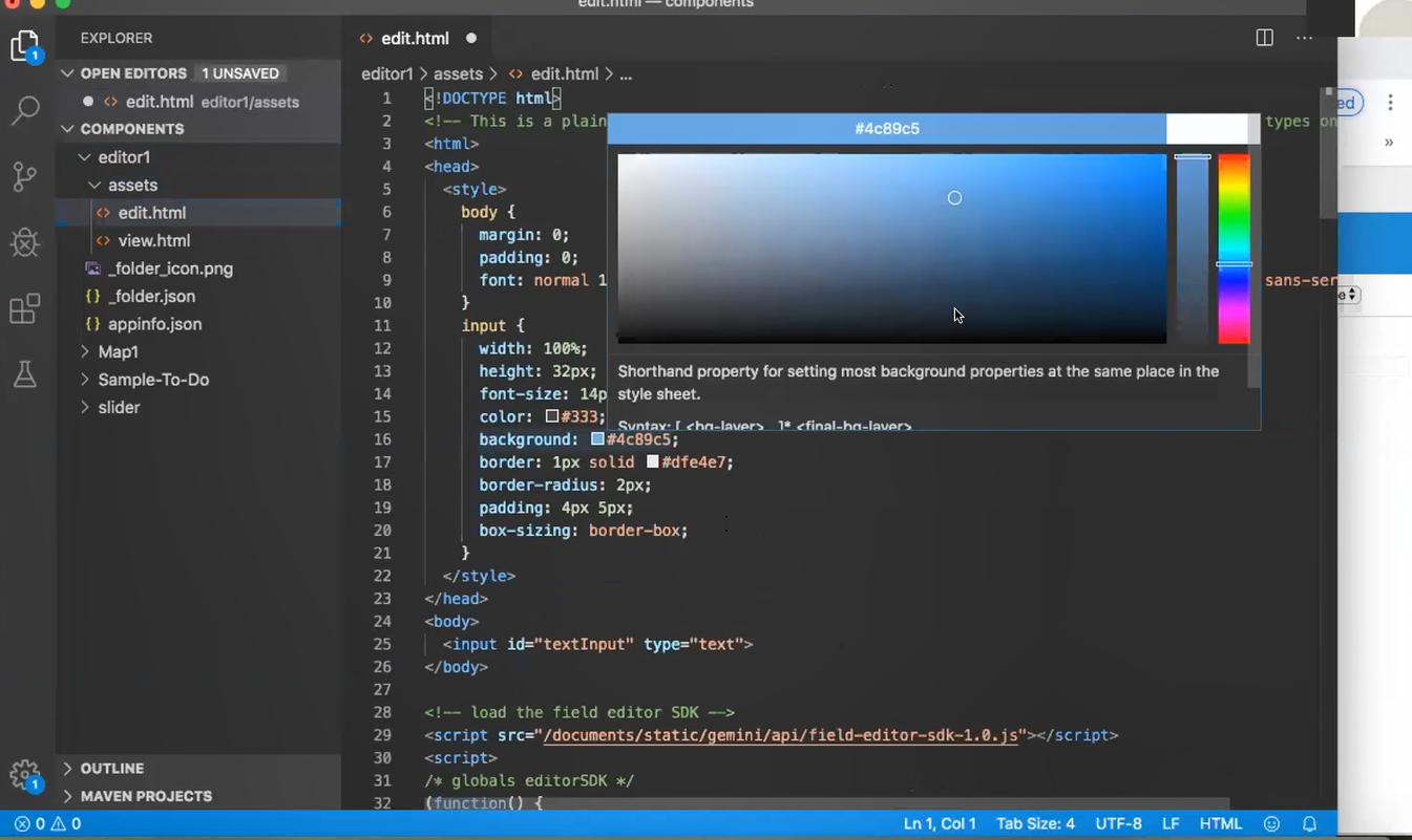

Pode editar o ficheiro HTML para um componente para alterar as respetivas definições, tal como a cor de fundo.

Pode utilizar um comando do OCE Toolkit para associar um editor de campos a um campo de um tipo de conteúdo localmente:
cec add-field-editor editor1 -t SimpleContent -n -c SimpleType -f title
cec add-field-editor slider -t SimpleContent -n -c SimpleType -f value
Depois de terminar a configuração e os testes dos editores de campos customizados, pode carregá-los para a sua instância do Oracle Content Management, utilizando os comandos do OCE Toolkit:
# upload editors
cec ulcp editor1,slider -p -s Latest
# upload content
cec cr Repo5 -s
cec upload-content SimpleContent -r Rpo5 -s

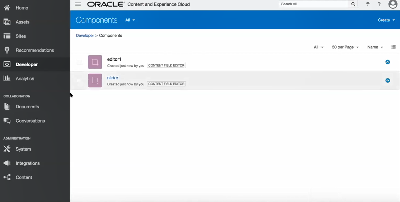

Quando carregar os editores de campos customizados, os seus componentes são importados para a sua instância do Oracle Content Management.
