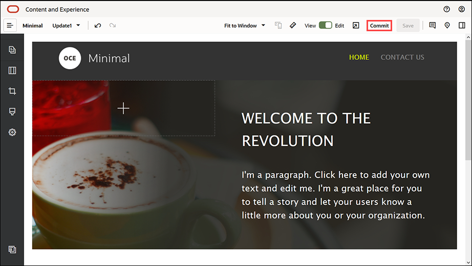

  1. Quando estiver tudo como idealiza, pode confirmar as suas alterações no site base clicando em Confirmar no canto superior direito no Criador de Sites.

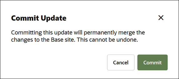

  2. Na caixa de diálogo Confirmar Atualização, clique em Confirmar.
  3. Assim que as alterações forem confirmadas, o site está pronto para ser publicado.

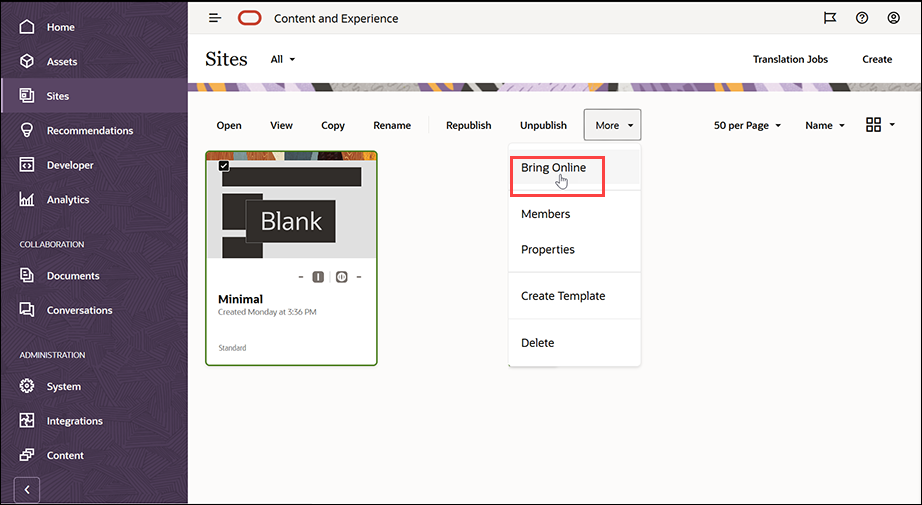

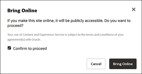

  8. Na página Sites, selecione o site novamente e escolha Colocar Online a partir da barra de menus ou do menu do botão direito do rato. Na caixa de diálogo Colocar Online, escolha Confirmar para continuar e clique em Colocar Online.
  9. É tão simples quanto isto. O seu site está online e outras pessoas podem visualizá-lo.

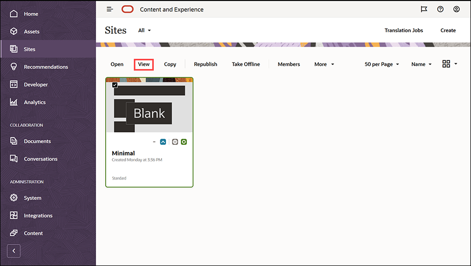

    Para visualizar o seu site público, selecione Visualizar a partir da barra de menus ou do menu do botão direito do rato.
