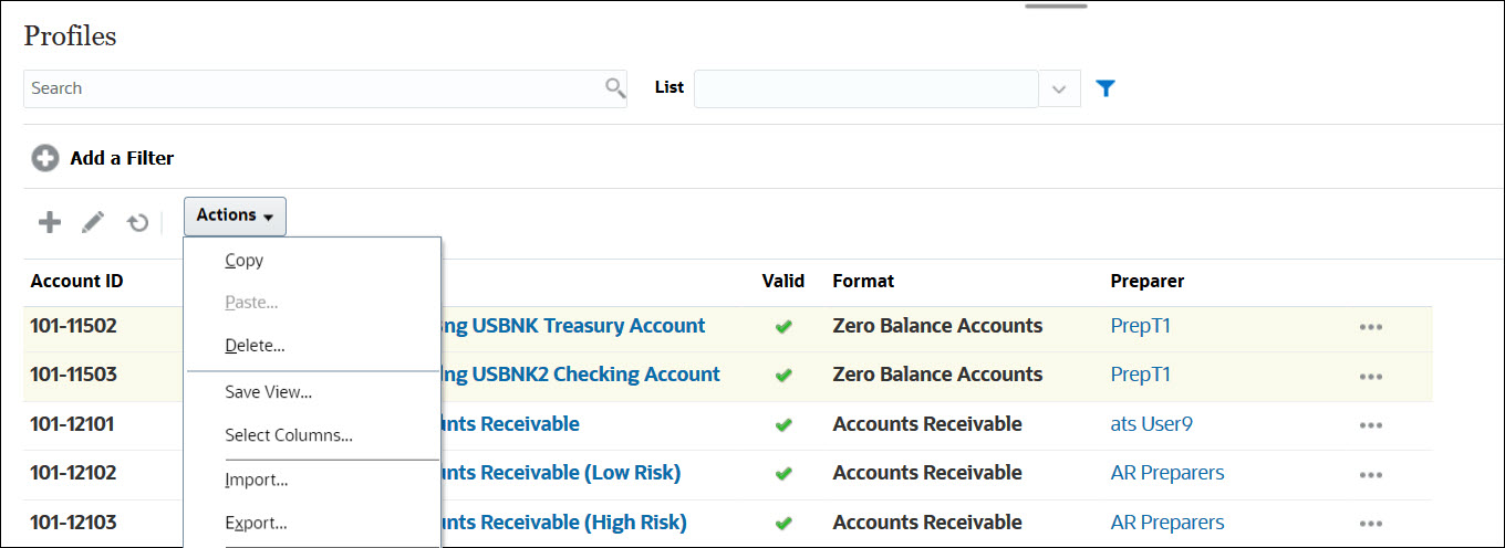

Os Administradores do Serviço podem excluir um ou mais perfis da Lista de Reconciliações.
Ao excluir perfis que estão associados a um Formato da Correspondência de Transações, todas as transações da Correspondência de Transações com e sem correspondência associadas aos perfis também serão excluídas. É enfaticamente recomendável fazer um backup do ambiente antes de excluir os perfis.
Para excluir perfis:
