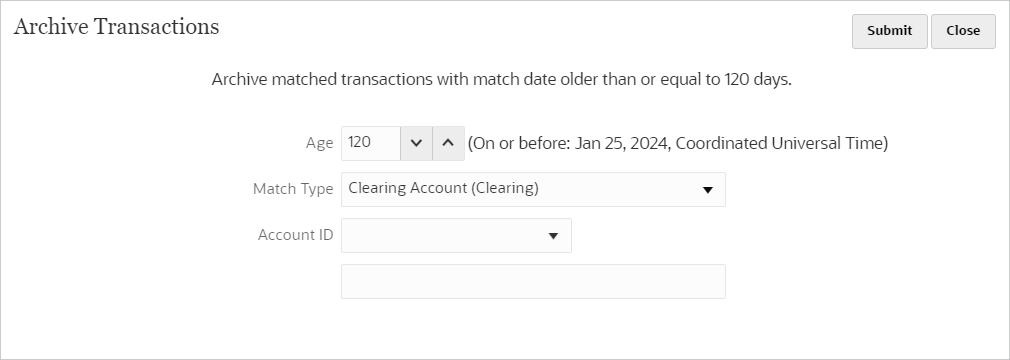

  4. Em Idade, informe o número de dias. O valor inserido é usado para determinar as transações com correspondência que são elegíveis para arquivamento.
    Considere o seguinte exemplo de transações de arquivamento com correspondência:
    Especificação de Idade ao arquivar transações com correspondência
    A Idade especificada é de 120 dias. O sistema calcula a Idade do Arquivamento - Data Calculada como 25-Jan-2024 e exibe esse valor ao lado de Idade. Supondo que sejam utilizados períodos mensais, essa data cai no período de janeiro de 2024, e a data de término do período é 31-Jan-2024. Portanto, todas as transações correspondentes com uma data Correspondido Em anterior à Idade do Arquivamento - Data Calculada são arquivadas.
    O tempo considerado ao calcular a idade é o Fuso Horário do Serviço definido para seu aplicativo. Se o Fuso Horário do Serviço não estiver definido, o UTC será usado como o fuso horário padrão.
