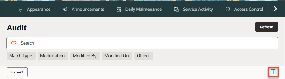

  4. (Opcional) Clique no ícone Personalizar Coluna para selecionar as colunas que devem ser exibidas.
    Ícone Personalizar Colunas nas informações de auditoria da Correspondência de Transações
