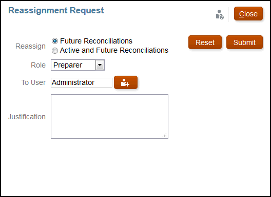

Solicitando a Reatribuição de Perfis de Reconciliação
Se um Administrador tiver permitido que usuários do workflow solicitem e aprovem solicitações de reatribuição de perfis de reconciliação para si mesmos ou para outras pessoas, os usuários verão um cartão Perfis em Aplicativo na interface do usuário.
Para executar e aprovar uma reatribuição:
  1. Em Início, selecione Aplicativo e Perfis.
  2. Na lista, selecione o perfil que deseja reatribuir e selecione Solicitar Reatribuição.
  3. Escolha Reconciliações Futuras ou Reconciliações Ativas e Futuras, o que significa que as reconciliações que usarem esse perfil serão incluídas.
  4. Selecione a Função e depois insira o novo usuário ou procure o nome. Em geral, a pessoa que está solicitando a reatribuição está reatribuindo para si mesma.
  5. Digite uma justificativa e clique em Enviar.
  6. O programa solicitará que você confirme a reatribuição. Clique em Sim para continuar com a reatribuição.

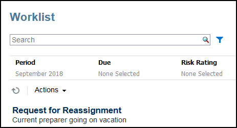

Aprovando ou Rejeitando Solicitações
Depois que a solicitação de reatribuição for bem-sucedida, a pessoa a quem ela foi atribuída verá uma Solicitação de Reatribuição em sua Lista de trabalho.
lista de trabalho com solicitação de reatribuição
  • Para aprovar todas as solicitações de reatribuição, clique em Aprovar Tudo:
  • Para rejeitar todas as solicitações de reatribuição listadas, selecione Rejeitar Tudo.
  • Ao aprovar ou rejeitar solicitações individuais de reatribuição, faça uma seleção em Status para cada solicitação.
