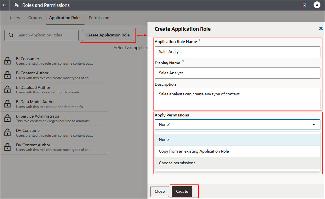

  1. Clique em Console.
  2. Clique em Atribuições e Permissões.
  3. Clique em Atribuições de Aplicativo.
  4. Clique em Criar Atribuição de Aplicativo.
  5. Informe valores adequados para Nome da Atribuição de Aplicativo, Nome para Exibição e Descrição.
    O Nome da Atribuição de Aplicativo pode conter caracteres alfanuméricos (ASCII ou Unicode), espaços em branco e outros caracteres imprimíveis (como sublinhado ou colchetes).
  6. Para Aplicar Permissões, selecione uma das seguintes opções:
    • Nenhuma - Cria uma atribuição de aplicativo sem permissões. Você pode adicionar permissões posteriormente.
    • Copiar de uma atribuição de aplicativo existente - Exibe uma lista de atribuições de aplicativo predefinidas. Selecione a atribuição de aplicativo de onde deseja copiar permissões. A nova atribuição de aplicativo começa com as mesmas permissões que a atribuição selecionada. Você pode ajustar as permissões posteriormente.
      Nota:
      Nesta etapa, você está copiando as concessões de permissão para a atribuição de aplicativo predefinida que você escolher. Você não está copiando os membros ou associações da atribuição de aplicativo.
    • Escolher permissões - Exibe uma lista de permissões. Selecione uma ou mais permissões para a nova atribuição de aplicativo. Você pode ajustar as permissões posteriormente.
  7. Clique em Criar.
