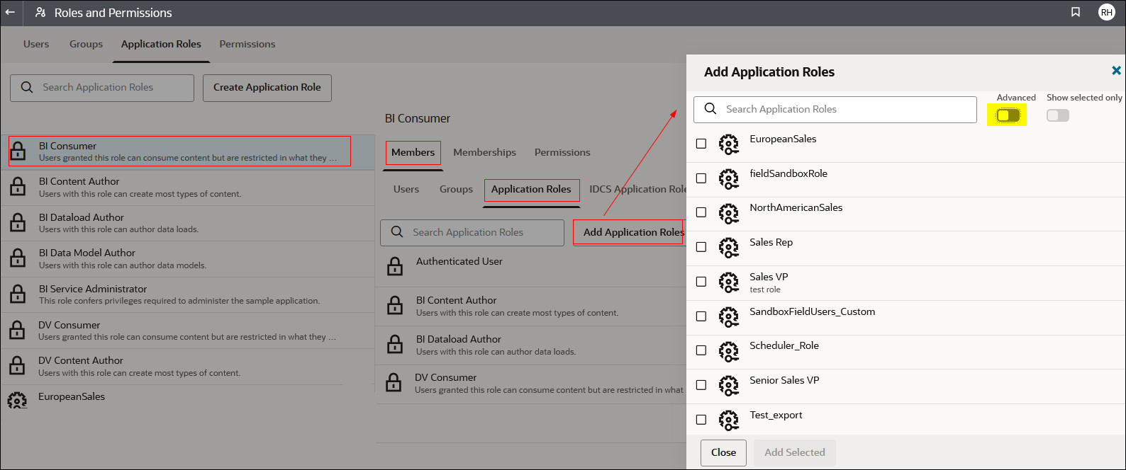

  2. Na Console, clique em Atribuições e Permissões.
  3. Clique em Atribuições de Aplicativo.
  4. Clique no nome da atribuição de aplicativo predefinida que você deseja alterar.
  5. Em Membros, clique em Atribuições de Aplicativo para ver de quais atribuições de aplicativo a atribuição de aplicativo selecionada é membro atualmente.
  6. Clique em Adicionar Atribuições de Aplicativo.
    Por padrão, nenhuma das atribuições de aplicativo predefinidas está disponível.
  7. Para adicionar uma atribuição de aplicativo predefinida, clique em Avançado.
    ATENÇÃO:
    Uma advertência é exibida. Leia atentamente as informações antes de prosseguir. Quando você adiciona uma atribuição de aplicativo predefinida a outra, a alteração é permanente. A única forma pela qual você pode reverter alterações na atribuição de aplicativo predefinida é restaurar de um snapshot feito antes da alteração.
  8. Clique em OK para confirmar que você tirou um snapshot e tem certeza de que deseja modificar permanentemente a atribuição de aplicativo predefinida selecionada.
  9. Selecione uma ou mais atribuições de aplicativo predefinidas na lista e clique em Adicionar Selecionadas.
  10. Para reconfirmar que você tirou um snapshot e deseja alterar permanentemente a atribuição de aplicativo predefinida, clique em OK.
