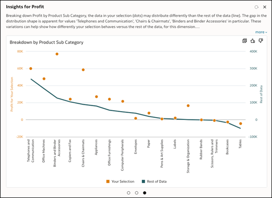

Um detalhamento dimensional também pode ser representado como um gráfico de dispersão de eixo duplo, em que cada ponto representa o detalhamento dos dados selecionados, e a linha representa o detalhamento dos dados restantes. Os membros são classificados do mais alto para o mais baixo com base no restante dos dados.
Por exemplo, esse insight divide o lucro por subcategoria de produto. Os dados selecionados para o Lucro mostram diferenças significativas para as Subcategorias de Produto, como Telefones e Comunicação, Fichários e Acessórios para Fichários e Cadeiras & Tapetes para Cadeiras.
Descrição de GUID-23A0AB0F-1994-4D39-A1E3-A4E6AA2C184B-default.png segue
.png

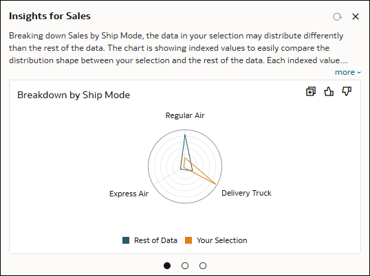

Um detalhamento também pode ser representado como um gráfico de linhas de radar em que o detalhamento da linha de dados selecionada e o restante da linha de dados são indexados a uma escala normalizada.
Por exemplo, este insight detalha Vendas por Modo de Envio. As formas dos dados selecionados e o restante dos dados indicam diferenças significativas para os modos de transporte Caminhão de Entrega e Aéreo Regular.
Descrição de GUID-C42B2C08-9E1A-4773-8A2E-2E0E14EA3CAF-default.png segue
.png

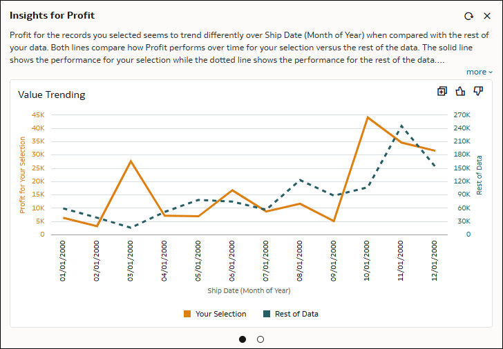

Tendências de Valor
Este tipo de visualização de tendências mostra as tendências de uma métrica por colunas de Data ou Horário derivadas. Embora os gráficos de tendências sejam indexados nos valores iniciais, os gráficos de tendências de valor são gráficos de eixo duplo não indexados. Os gráficos de tendências de valor são úteis para identificar diferenças entre os dados selecionados e o restante dos dados na coluna de data ou horário derivada selecionada.
Por exemplo, esse insight mostra a tendência de valor do Lucro em uma coluna de data derivada chamada Data de Envio (Mês do Ano).
Descrição de GUID-2C0247D5-7827-49ED-B40D-6AF251C32F89-default.png segue
.png

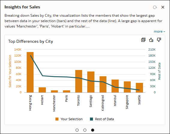

Principais Diferenças
Este é um tipo de gráfico de detalhamento. Ele compara os padrões de uma métrica entre os dados selecionados e o restante dos dados, concentrando-se nos 10 principais casos com as maiores diferenças. Ao lidar com atributos que têm alta cardinalidade, por exemplo, cidades ou produtos, este gráfico destaca as variações mais significativas na métrica.
Por exemplo, esse insight exibe as dez cidades em que as vendas divergem mais (sejam maiores ou menores) entre os dados selecionados e o restante dos dados.
Descrição de GUID-2E0228F5-B335-4771-9158-4D68A36FD246-default.png segue
.png
