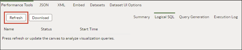

  4. No painel Desenvolvedor, clique em Ferramentas de Desempenho e depois clique em SQL Lógica. Clique em Atualizar.
    Botão Atualizar da caixa de diálogo Desenvolvedor

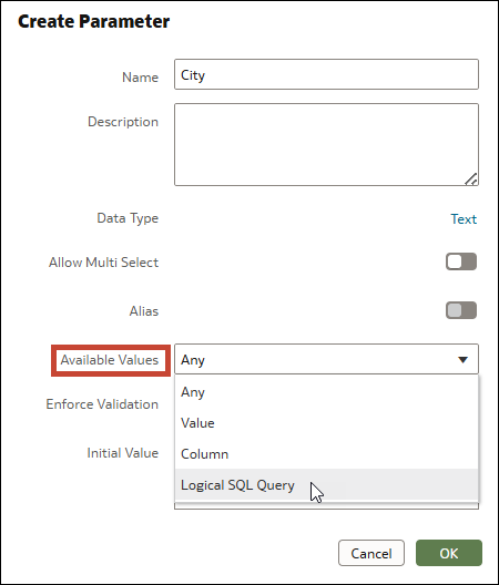

  8. No campo Nome, informe um nome.
  9. Clique em Tipo de Dados e selecione Expressão SQL.
  10. No campo Valores Disponíveis, selecione Consulta SQL Lógica.
  11. Na caixa de texto, cole a expressão SQL Lógica da coluna. Por exemplo,
