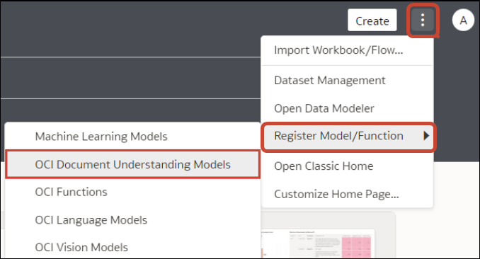

  2. (No Oracle Analytics) Na sua home page, clique em Menu Página reticências do Menu Página, selecione Registrar Modelo/Função e, em seguida, selecione Modelos do OCI Document Understanding.

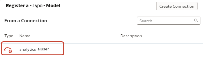

  3. Na caixa de diálogo Registrar um Modelo, em De uma Conexão, clique na conexão que você criou em Criar uma Conexão com sua Tenancy do Oracle Cloud Infrastructure.

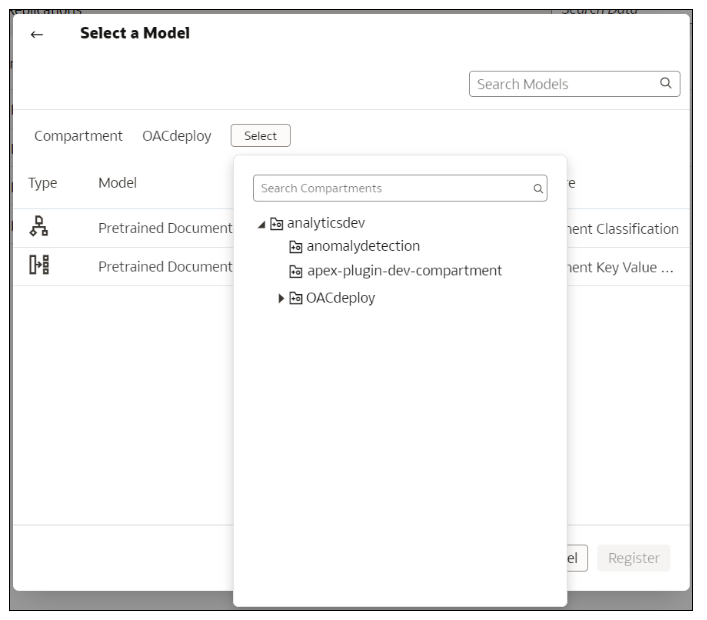

    O Oracle Analytics exibe uma lista de modelos disponíveis no compartimento padrão.
    Para registrar modelos em outro compartimento, clique em Selecionar adjacente ao nome do compartimento e selecione outro compartimento.

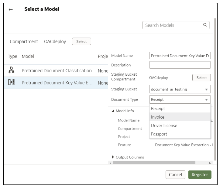

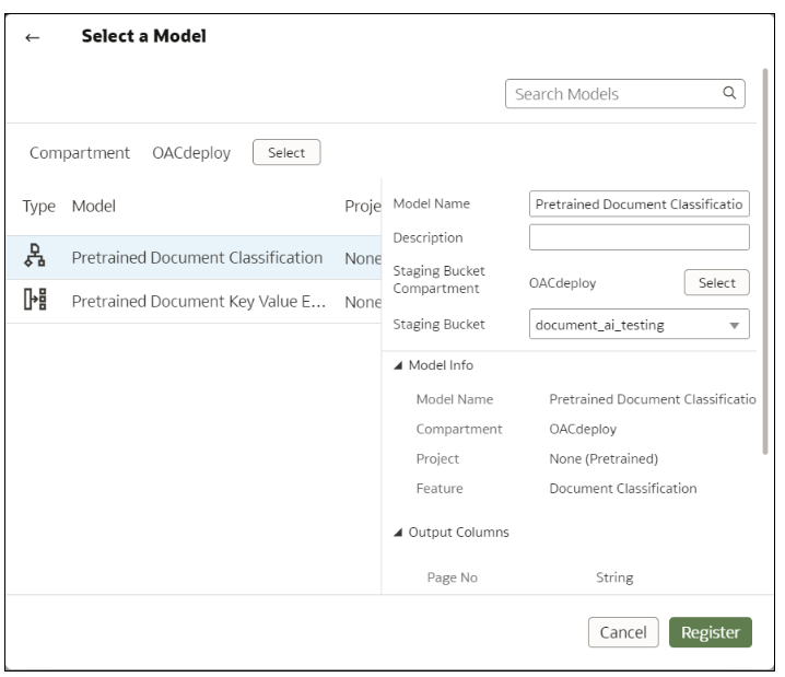

  4. Selecione o modelo que você deseja usar.
    Selecione um modelo de classificação de documento para identificar documentos.
    Selecione um modelo de extração de chave/valor para extrair informações de documentos; em seguida, selecione Recibo, Fatura, Carteira de Motorista ou Passaporte na lista Tipo de Documento.
  5. Em Nome do Modelo, especifique um nome para identificar o modelo no Oracle Analytics.
  6. Em Compartimento do Bucket de Preparação, selecione o local do bucket de preparação.
  7. Em Nome do Bucket de Preparação, selecione o bucket que você especificou na Etapa 1 (por exemplo, MyDocumentsModelStagingBucket).
  8. Clique em Registrar.
