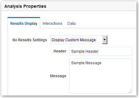

  1. Abra a análise para edição.
  2. Na barra de ferramentas da guia Critérios ou Resultados, selecione Editar Propriedades da Análise para exibir a caixa de diálogo Propriedades da Análise.
  3. Na guia Exibição de Resultados, selecione as opções que afetam a exibição de resultados. Por exemplo, no campo Nenhuma Definição de Resultados, especifique a mensagem padrão ou personalizada que será exibida se nenhum resultado for retornado quando você executar a análise. Poderá ser exibida a mensagem, por exemplo, se você tiver um filtro muito restritivo em colunas na análise. Você não verá a mensagem personalizada se simplesmente criar a análise, sem incluir colunas.
  4. Se você tiver privilégios de administrador e quiser personalizar mensagens com marcação HTML, incluindo JavaScript, selecione Exibir Mensagem Personalizada no campo Nenhuma Definição de Resultado; em seguida, selecione Contém Marcação HTML e depois informe a marcação HTML que você deseja aplicar.
  5. Na caixa de diálogo, clique na guia Interações.
  6. Especifique quais ações (por exemplo, Fazer Drill) estão disponíveis quando você clica com o botão direito do mouse em uma view de tabela dinâmica, tabela, gráfico, heat matrix, mapa em árvore ou grade.
  7. Na caixa de diálogo, clique na guia Dados.
  8. Clique em OK.
