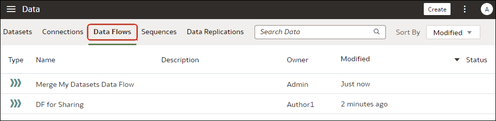

  • Se você tiver um fluxo de dados, os usuários com os quais você compartilhá-lo poderão vê-lo na guia Fluxo de Dados da Página de dados.
  • Se você tiver uma sequência, os usuários com os quais você a compartilha poderão vê-la na guia Sequências da Página de dados.

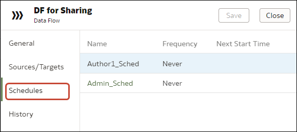

Sobre como Programar Fluxos de Dados e Sequências
  • Somente o usuário que cria uma programação pode vê-la na caixa de diálogo Inspecionar. Os usuários com permissões de administração podem ver todas as programações na página Jobs.
  • Nas guias Jobs e Programações, na página Jobs, os administradores podem ver todos os jobs e programações. Os autores de conteúdo só poderão ver jobs e programações se tiverem sido o último usuário a editar essa programação. Os jobs programados serão executados como o usuário que adicionou ou fez a última edição na programação.
