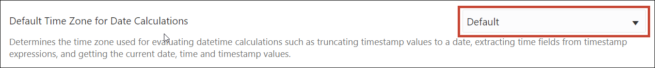

Como administrador, você pode alterar o timestamp usado nos cálculos usando a opção Fuso Horário Padrão para Cálculos de Data na Console, em Definições Avançadas do Sistema. Selecione o fuso horário desejado na lista drop-down e aplique as alterações para que o novo valor entre em vigor.
.png
Para obter informações sobre definições globais de fuso horário, consulte Definições do Sistema - Opções de Formato.
