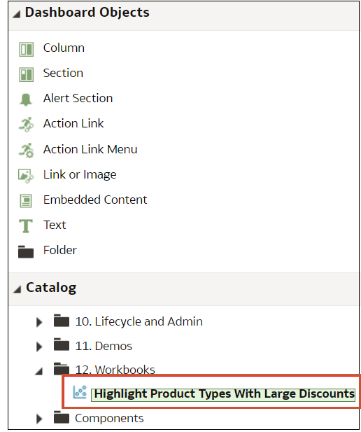

  1. Na home page, clique em Menu da Página, selecione Abrir Clássica e abra ou crie um painel de controle no qual incorporar a pasta de trabalho, e salve-o em Pastas Compartilhadas.
  2. No painel Catálogo do designer de painel, navegue até a pasta de trabalho e arraste-a para a tela do painel de controle.
    Por exemplo, talvez você tenha armazenado sua pasta de trabalho de visualização na área Pastas Compartilhadas em uma pasta chamada Pastas de Trabalho.
  3. Para modificar o tamanho de exibição ou especificar qual tela será exibida, clique em Propriedades.
    Por padrão, a última tela da pasta de trabalho é exibida.
