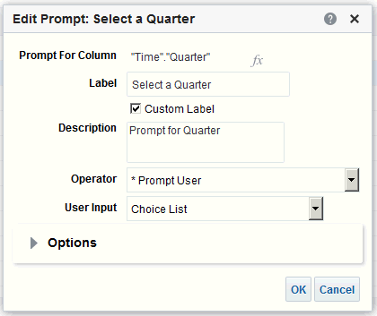

  1. No painel Definição da guia Prompts, clique duas vezes para abrir o prompt apropriado.
    Se preferir, no painel Definição da guia Prompts, selecione o prompt apropriado e clique em Editar.
  2. Faça as alterações apropriadas na janela Editar Prompt.
    Por exemplo, altere o label do prompt ou altere a entrada do usuário em uma lista de opções.
  3. Clique em OK.
  4. Clique em Salvar Prompt.
    As alterações são propagadas para onde quer que o prompt seja usado.
