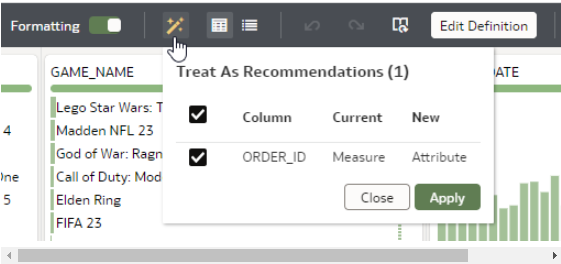

  2. Clique em AI Assistant Ícone do AI Assistant.
  3. Exiba a guia Tratar como.
  4. Selecione colunas a serem alteradas do tipo especificado em Atual para o tipo especificado em Nova.
  5. Clique em Aplicar.
