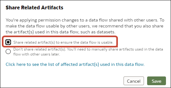

  7. Clique em Compartilhar artefato(s) relacionado(s) para garantir que a sequência possa ser utilizada.
Os usuários com quem você compartilhou uma sequência podem acessá-la na página Sequências no próximo log-in. Certifique-se de que os usuários também tenham acesso a fluxos de dados, conexões e conjuntos de dados usados por sequências compartilhadas.
