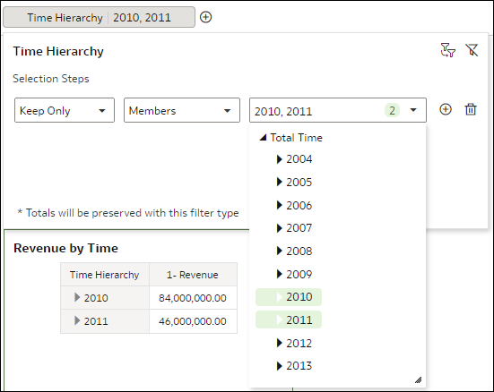

  • Membros
    Exemplo de hierarquia de níveis: Para uma tabela que mostra a receita para uma dimensão de tempo, se você usar uma etapa de seleção com a ação Manter Somente, o operador Membros e os membros 2010 e 2011, a tabela mostrará a receita apenas para esses dois anos.
    Descrição de GUID-2247166E-E35D-42FC-BEBC-1C6A48B759F0-default.png segue
    .png
    Exemplo de hierarquia principal-secundário: Para uma tabela que mostra a receita para uma hierarquia de representantes de vendas, se você usar uma etapa de seleção com a ação Manter Somente, além dos membros Helen Mayes e Monica Velasquez, a tabela mostrará a receita apenas para esses dois representantes. Os nomes na tabela são exibidos em ordem alfabética.
    Descrição de GUID-CAA73C3D-B943-4477-A23B-EBCCAB534CB8-default.png segue
    .png

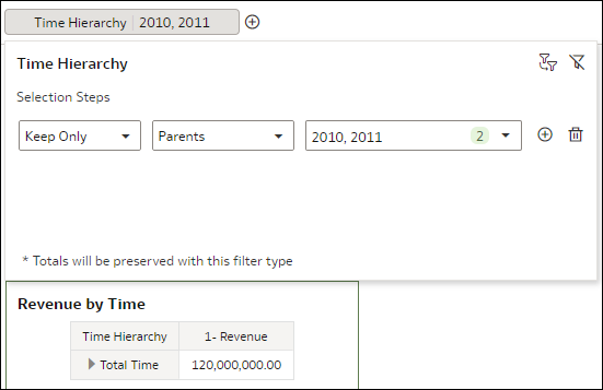

  • + Itens Principais
    Exemplo de hierarquia de níveis: Para uma tabela que mostra a receita para uma hierarquia de tempo, se você usar uma etapa de seleção com a ação Manter Somente, o operador + Elementos Principais e os membros 2010 e 2011, a tabela mostrará a receita para esses dois anos e respectivo elemento principal, nesse caso, Tempo Total.
    Descrição de GUID-67A47BBB-A455-42ED-BF8D-AD5BBEEF4065-default.png segue
    .png
    Exemplo de hierarquia principal-secundário: Para uma tabela que mostra a receita para uma hierarquia de representantes de vendas, se você usar uma etapa de seleção com a ação Manter Somente, o operador + Elementos Principais e o membro Helen Mayes, a tabela mostrará a receita para ela e o representante ao qual ela se subordina. Os nomes na tabela são exibidos em ordem alfabética.
    Descrição de GUID-3A08EA10-B507-431F-B030-2F02DB5EDD0D-default.png segue
    .png

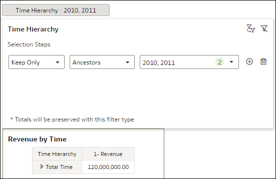

  • Antecessores - Permite especificar membros de forma que a etapa de seleção atue apenas em seus antecessores. Apenas os antecessores são exibidos na visualização.
    Exemplo de hierarquia de níveis: Para uma tabela que mostra a receita para uma hierarquia de tempo, se você usar uma etapa de seleção com a ação Manter Somente, o operador Antecessores e os membros 2010 e 2011, a tabela mostrará a receita para o antecessor desses dois anos, nesse caso, o Tempo Total.
    Descrição de GUID-455F4A2D-0AC1-46BA-8752-844350E56750-default.png segue
    .png
    Exemplo de hierarquia principal-secundário: Para uma tabela que mostra a receita para uma hierarquia de representantes de vendas, se você usar uma etapa de seleção com a ação Manter Somente, o operador Antecessores e o membro Helen Mayes, a tabela mostrará a receita para o representante ao qual ela se subordina.
    Descrição de GUID-25CB8CB7-70AA-4285-97FA-3641D2940D68-default.png segue
    .png
