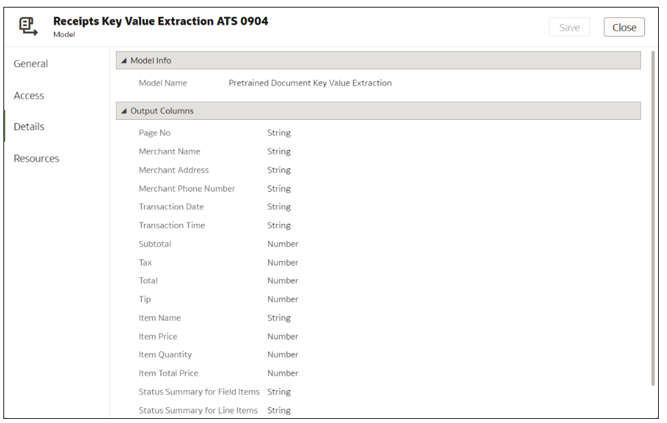

Extração de chave/valor
Para verificar colunas de saída em busca de modelos de extração de chave/valor, na home page do Oracle Analytics, navegue até Aprendizado de Máquina e depois Modelos.
.png
Passe o cursor do mouse sobre um modelo e clique em Ações.
Clique em Inspecionar e, em seguida, clique em Detalhes para revisar as colunas de saída que são geradas para esse tipo de modelo.Clique em Recursos para revisar e atualizar o bucket de preparação e o respectivo compartimento.
