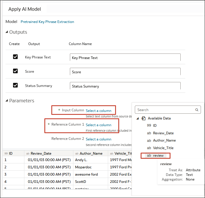

  4. No painel Etapas do Fluxo de Dados, clique duas vezes em Aplicar Modelo de IA e selecione o modelo a ser usado.
  5. Na caixa de diálogo Aplicar Modelo de IA, vá até a seção Entradas de Dados e configure os parâmetros.
    No mínimo, configure Coluna de Entrada de Dados e Coluna de Referência 1.
    Você pode, opcionalmente, designar valores a Colunas de Referência 2 e 3 para aprimorar ainda mais o conjunto de dados de saída. Por exemplo, você pode selecionar duas colunas adicionais de seu conjunto de dados de origem que serão incluídas no conjunto de dados de saída do modelo de IA.

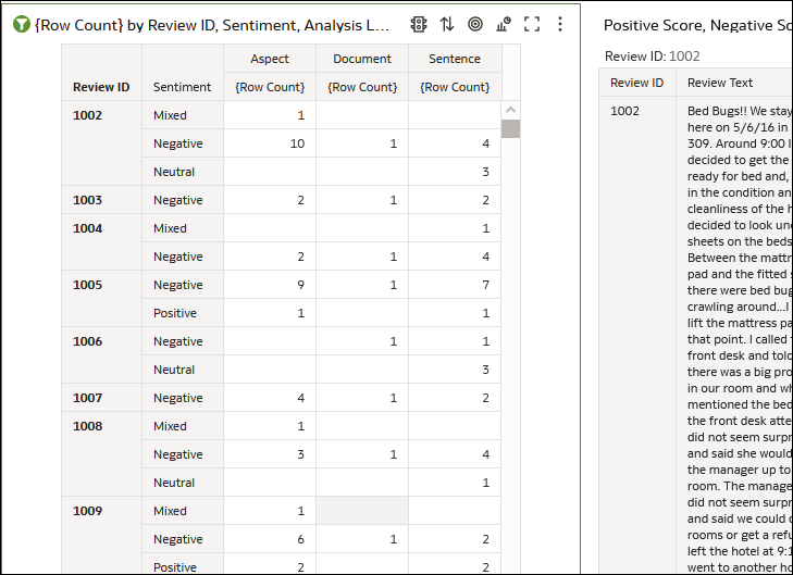

Quando o fluxo de dados concluir a análise, abra o conjunto de dados que você especificou na Etapa 7.
Para localizar o conjunto de dados gerado, na home page do Oracle Analytics, navegue até Dados e, em seguida, Conjuntos de Dados

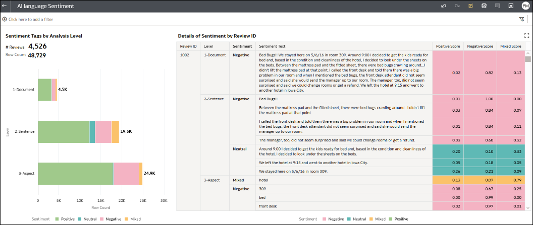

Descrição de GUID-A2F6064E-AA0D-4227-A051-36278395C544-default.png segue
.png
Agora você pode visualizar os dados em uma pasta de trabalho.
Descrição de GUID-DF31A097-BDD4-49C8-AEEF-C2888D610A47-default.png segue
.png
