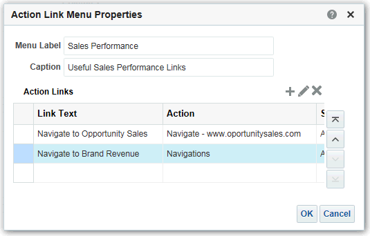

  1. Abra o painel de controle para edição.
  2. Se a ação e o link de ação estiverem associadas a um menu do link de ação:
    1. Clique em Propriedades para o menu de link de ação.
    2. Faça as alterações apropriadas para o label do menu e da legenda.
    3. Na área Ação, selecione a ação que você deseja salvar no catálogo.
  3. Para salvar uma ação que não faz parte de um menu, clique em Propriedades para o link de ação.
  4. Clique em Mais e selecione Salvar Ação como.
  5. Especifique como a ação aparece no catálogo e clique em OK.
  6. Clique em Salvar.
