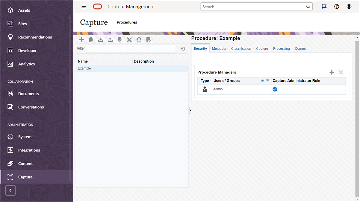

a Página Procedimentos de Captura na interface web do Oracle Content Management,
A página Procedimentos do Capture na interface web do Oracle Content Management é onde os gerentes de procedimentos de conteúdo configuram e definem workflows de captura de conteúdo ou procedimentos. Cada procedimento representa um sistema completo de captura de conteúdo, fornecendo um local centralizado para configurar metadados, regras de processamento, perfis de configuração e dados de batch para um ambiente específico. Os usuários do Content Capture Client criam e acessam batches no procedimento cujo acesso foi concedido a eles.
Você pode criar diversos procedimentos para sua organização, de modo que possa gerenciar de maneira eficiente todas as suas necessidades de captura e processamento de conteúdo, por exemplo, por departamento ou local. Pode também compartilhar elementos de configuração comuns entre os procedimentos para reutilização ideal. E pode copiar um procedimento para fácil adaptação em outro ambiente.
Cada procedimento tem seis áreas de configuração principais:
Segurança—Isso especifica quais usuários têm acesso ao procedimento e quais são suas atribuições.
Metadados—Isso configura os campos de metadados e as listas de escolhas definidas pelo usuário ou dependentes que estão disponíveis aos usuários do Content Capture Client conforme eles indexam e processam documentos em um batch.
Classificação—Isso define status de batches, tipos de anexo e perfis de documentos disponíveis no procedimento de captura de conteúdo.
Capturar—Isso define os perfis de clientes, que automatizam o processo de captura de conteúdo para os usuários do cliente, bem como os jobs do processador de importação, que definem como os documentos são importados e organizados no procedimento.
Processamento—Isso define os jobs do processador de reconhecimento, que processam códigos de barras em documentos, bem como jobs de conversão em PDF ou TIFF, que automatizam como os documentos de imagem e não de imagem devem ser convertidos e como os anexos são processados.
Confirmar — Isso define como os documentos capturados e processados em um batch concluído são submetidos a upload para o Oracle Content Management e o que acontece se algum erro for encontrado.
Consulte Configurando Procedimentos para obter mais informações.
