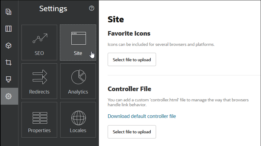

Abra o site que você deseja modificar no Site Builder e defina-o como Editar.
Selecione uma atualização existente ou crie uma nova.
Clique em Definições no menu de navegação lateral e depois em Site.
Na seção Arquivo do Controlador, clique em Fazer download do arquivo do controlador padrão.
Salve na unidade local e personalize o arquivo controller.html com suas edições.
Ao concluir a edição, volte para a página de definições do site e, na seção Arquivo do Controlador, clique em Selecionar o arquivo para upload.
Navegue até o arquivo do controlador modificado e faça o upload dele.
Nota:
As personalizações no arquivo do controlador são as únicas utilizadas em sites on-line. Elas não serão usadas ao editar um site ou nas visualizações do site. Para que as alterações tenham efeito após o upload de um arquivo controller.html personalizado para um site, a atualização do site deve ser confirmada e o site deve ser publicado.
