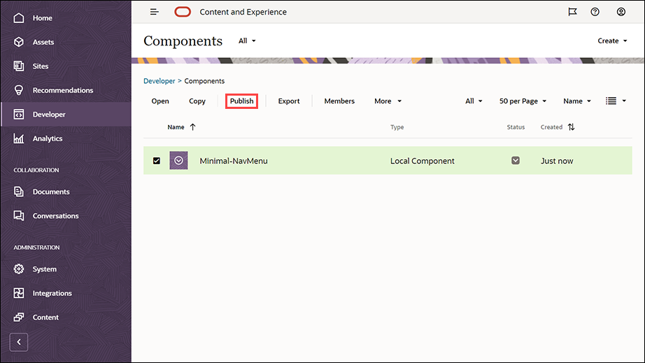

Na página Componentes, selecione o componente Minimal-NavMenu e clique em Publicar na barra de menus ou no menu acionado com o botão direito do mouse.

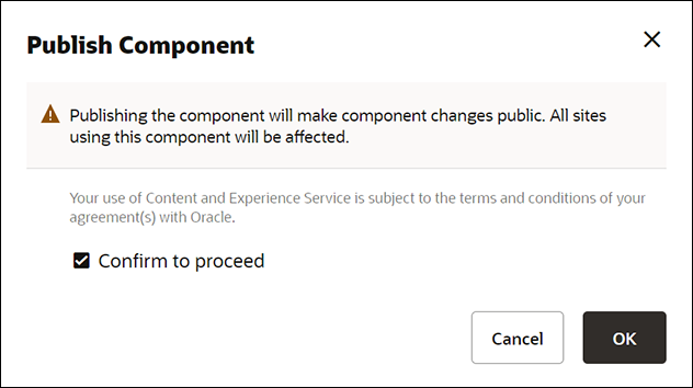

Na caixa de diálogo Publicar Componente, escolha Confirmar para continuar e clique em OK.
Quando o componente Minimal-NavMenu for publicado, uma notificação será exibida no alto da página, mencionando que o componente foi publicado.
