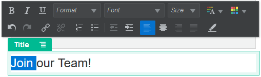

Para adicionar e formatar um componente de título:
Página Web: Especifique um URL completo para uma página ou site externo e selecione o local em que o link será aberto.
Nota:
O layout da seção de Âncora necessário para usar as âncoras de URL é distribuído no Kit de Ferramentas do OCE. Para obter informações sobre como obter o kit de ferramentas, consulte Desenvolver com o Kit de Ferramentas OCE.Download de Arquivo: Faça download de um arquivo selecionado do repositório. Selecione um arquivo.
Se você selecionar um ativo digital, poderá selecionar uma renderização específica. Se você não selecionar uma renderização, o tamanho original será utilizado. Se você quiser que a versão mais recente do ativo seja publicada quando o site for publicado, selecione Usar a versão mais recente do ativo. Se você não selecionar Usar versão mais recente do ativo, a última versão publicada será usada, em vez de uma versão rascunho mais recente, se houver uma.
Visualização do Arquivo: Visualize e, se preferir, faça download de um arquivo selecionado em uma sobreposição em uma versão desabilitada e inativa da página.
Item de Conteúdo: Selecione um item de conteúdo em um repositório de ativos associado, escolha a página de detalhes que deseja exibir e indique a página para ser aberta na mesma janela ou em uma nova.
E-mail: Especifique um endereço de e-mail válido e, opcionalmente, um assunto. A mensagem resultante é aberta e enviada por meio do cliente de e-mail padrão.
Mapa: Digite um endereço ou coordenadas válidas e selecione onde deseja que o mapa seja aberto na área de trabalho e em browsers móveis.
Chamada telefônica: Informe um número de telefone válido.
Para remover um link, clique em qualquer lugar do texto do link e clique em
As alterações feitas serão aplicadas imediatamente. Estas alterações de formatação são aplicadas sobre o estilo base. Se você alterar o estilo base, as substituições prevalecerão.
