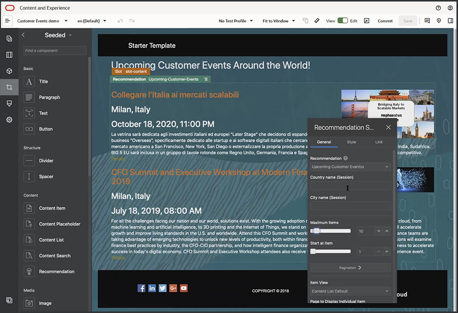

Para adicionar uma recomendação a uma página:
Clique em Sites no menu lateral, selecione o site ao qual deseja adicionar a recomendação e escolha Abrir no menu acionado com o botão direito do mouse, ou clique no
na barra de ações.
Alterne o site para Editar e selecione a atualização a ser usada ou crie uma nova.
Selecione Componentes no menu lateral.
Abra Pré-implantado.
Clique e arraste a Recomendação sob a seção Conteúdo para posicioná-la na página.
Selecione Definições no menu Recomendação (
Na guia Geral das definições de Recomendação, selecione a recomendação a ser usada. A página será atualizada e exibirá os ativos recomendados.
Opcionalmente, informe valores padrão dos atributos de público-alvo usados por essa recomendação, clicando na seta junto à recomendação selecionada. Quando terminar de adicionar valores, clique em Voltar.
Altere as propriedades adicionais que desejar, como qual versão a ser usada, máximo de itens a serem exibidos ou layout de conteúdo padrão. Quando terminar, feche as definições da recomendação e clique em Salvar.
