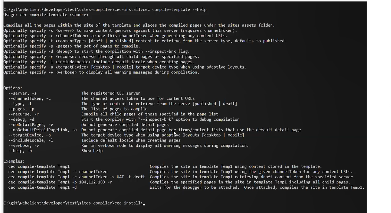

No Kit de Ferramentas do OCE, a página de ajuda para cec compile-template mostra a opção targetDevice para indicar um determinado dispositivo quando você compila um modelo de site:

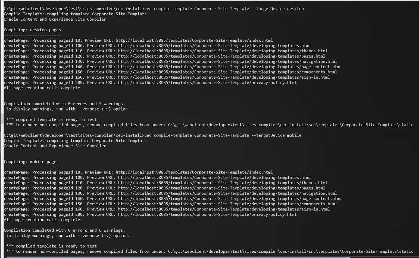

Ao compilar seu site, você especifica se deseja compilar para desktop ou mobile. Os arquivos de desktop são colocados em static/_files. Os arquivos de dispositivo móvel são colocados em static/_mobilefiles.
Após a compilação de um modelo para dispositivos móveis, o comando upload-static-site-files do Kit de Ferramentas do OCE suportará os arquivos de dispositivo móvel.
