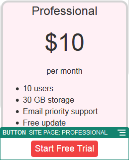

Use um botão para tornar um link ou outra funcionalidade mais visível na página.
Para adicionar um botão à página:
