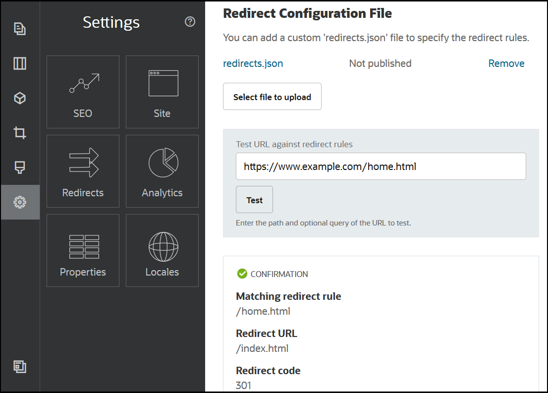

Testando os Redirecionamentos do Site
Você pode testar os redirecionamentos do site ao editar um site abrindo o painel Definições e clicando em Redirecionamentos. Digite um URL a ser testado e clique em Testar.
