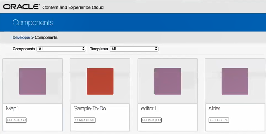

Você pode criar os componentes Aparência do Campo prontos para uso no seu servidor local, testá-los e depois fazer upload deles para a instância do Oracle Content Management. A imagem a seguir mostra esses componentes em localhost:8085.

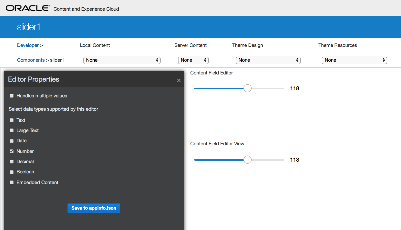

Você pode testar cada componente, como um controle deslizante, no servidor local. Nele, é possível selecionar as propriedades do componente e salvá-lo.

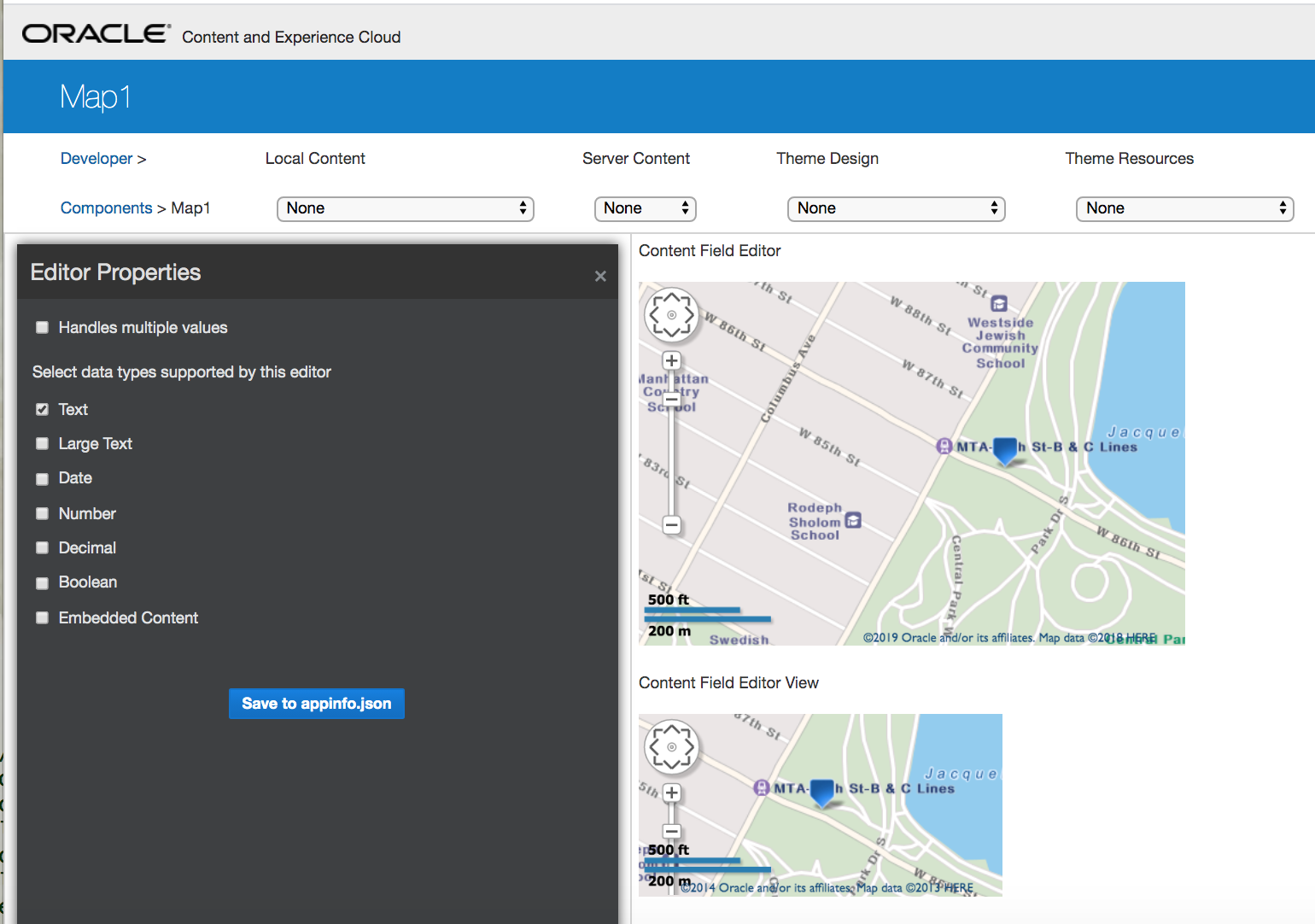

Para o componente mapa, você pode clicar em qualquer lugar do mapa para fornecer um local como valor do editor.

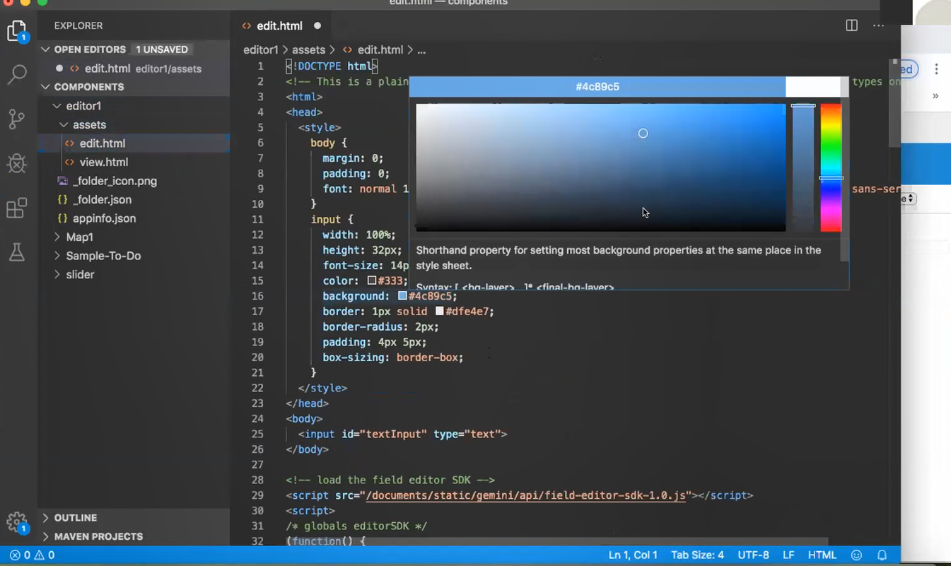

Você pode editar o arquivo HTML de um componente para alterar suas definições, como a cor do plano de fundo.

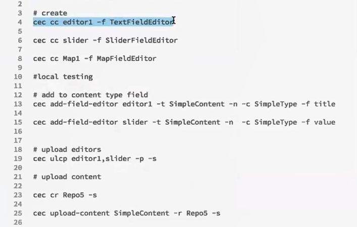

É possível usar um comando do Kit de Ferramentas do OCE para associar um editor de campo a um campo de tipo de conteúdo localmente:
cec add-field-editor editor1 -t SimpleContent -n -c SimpleType -f title cec add-field-editor slider -t SimpleContent -n -c SimpleType -f value

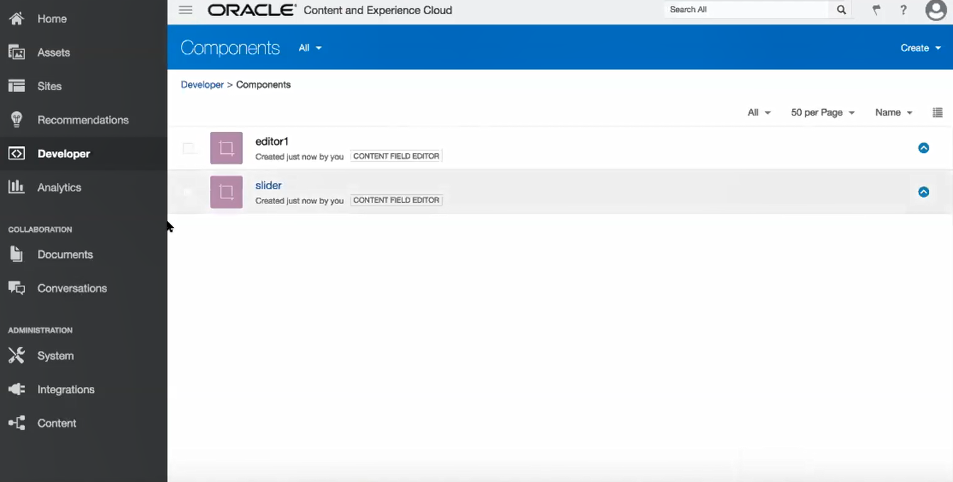

Depois de finalizar a configuração e testar os editores de campo personalizado, você poderá fazer upload deles para a instância do Oracle Content Management, usando comandos do Kit de Ferramentas do OCE:
# upload editors cec ulcp editor1,slider -p -s Latest # upload content cec cr Repo5 -s cec upload-content SimpleContent -r Rpo5 -s
Ao fazer upload dos editores de campo personalizado, os componentes são importados para a sua instância do Oracle Content Management.
