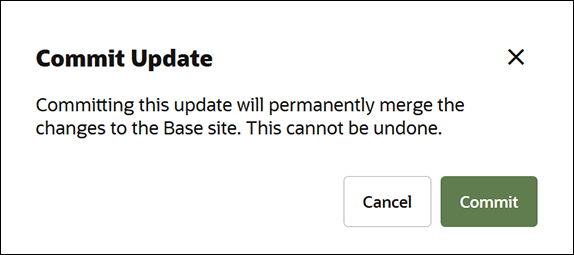

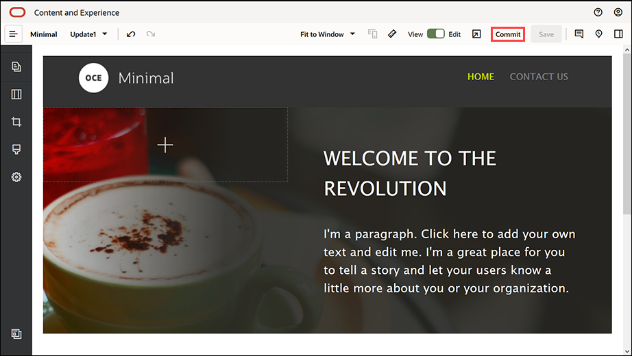

  1. Quando tudo estiver com uma boa aparência, você poderá fazer commit de suas alterações no site base clicando em Fazer Commit na parte superior direita do Site Builder.
  2. Na caixa de diálogo Fazer Commit da Atualização, clique em Fazer Commit.
  3. Quando o commit das alterações for feito, o site estará pronto para ser publicado.

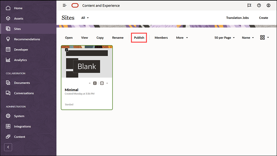

  5. Clique em Sites no menu de navegação esquerdo da interface web do Oracle Content Management e selecione o site.
  6. Escolha Publicar na barra de menus ou no menu acionado com o botão direito do mouse.
  7. Quando o site for publicado, uma notificação será exibida no alto da página, mencionando que o site foi publicado.

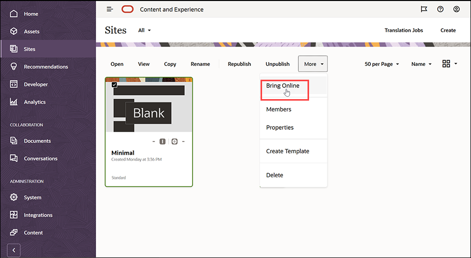

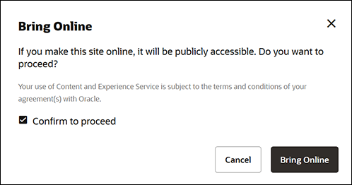

  8. Na página Sites, selecione o site novamente e escolha Tornar On-line na barra de menus ou no menu acionado com o botão direito do mouse. Na caixa de diálogo Tornar On-line, escolha Confirmar para continuar e clique em Tornar On-line.
  9. Isso é tudo. Seu site está on-line e outras pessoas poderão vê-lo.
