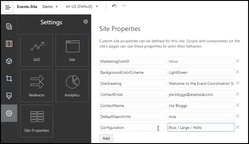

As propriedades personalizadas do site são adicionadas usando o painel de definições ao editar um site.
Abra um site para edição.
Clique em
na barra lateral e depois clique em
Propriedades do Site.

Por exemplo, vamos supor que você queira definir um layout de seção personalizado que utilize a SCSRenderAPI para chamar e recuperar propriedades personalizadas do site para cabeçalho, bem como nome e e-mail de contato. O script a seguir cria uma string HTML usando propriedades personalizadas do site que é anexada ao DOM.
