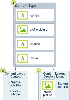

Um tipo de conteúdo é uma estrutura usada para especificar quais informações estão incluídas em um item de conteúdo. A imagem abaixo mostra que os tipos de conteúdo (1) também podem ter layouts (2) associados a eles, que determinam como eles aparecem e quais informações serão usadas nesse layout específico. Por exemplo, você pode querer que só um subconjunto de informações apareça em uma lista de contatos do funcionário, mas você pode querer que uma foto do funcionário, local e cargo apareçam em outro local de seu site. Ao criar um item de conteúdo usando um tipo de conteúdo, você pode visualizar como ele aparecerá em diferentes layouts.

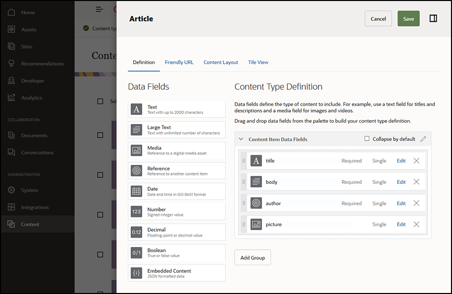

Cada tipo de ativo consiste em um conjunto de definições de campo. No exemplo anterior, quatro campos foram definidos para um tipo de conteúdo 'Artigo': título, corpo, autor e imagem. Esses campos aparecem no form de entrada de dados que os usuários preenchem quando criam um ativo com base no tipo de ativo.
