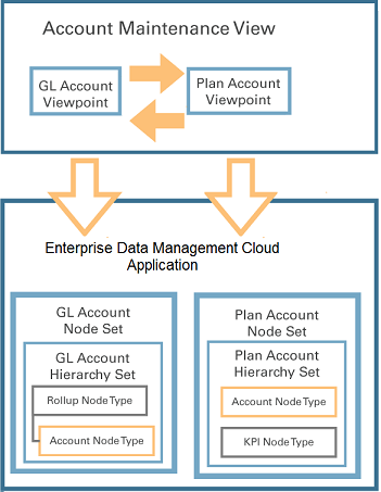

diagrama para alinhar dimensões entre aplicativos
Neste exemplo, estamos comparando dois pontos de vista – GL Account e Plan Account – na Account Maintenance View. Estamos comparando os nós em dois pontos de vista para determinar se há diferenças que precisam ser resolvidas.
