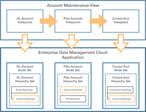

Este exemplo mostra como uma nova conta é sincronizada entre diferentes pontos de vista.
A exibição Account Maintenance tem três pontos de vista:
GL Accounts
Plan Accounts
Consol Accounts
Cada ponto de vista tem seu próprio conjunto de nós:
GL - Account
Plan - Accounts
Cons - Account
Cada conjunto de nós tem um tipo de nó (Account) que é comum a todos os três pontos de vista e compartilhado entre eles. Três tipos de nó (Rollup, KPI e Consol Acct) não são comuns nem compartilhados.
Você pode fazer alterações diretamente nos tipos de nó Rollup ou KPI nos pontos de vista GL Accounts ou Plan Accounts respectivamente. Como o tipo de nó Account é comum, se você adicionar uma conta, deverá adicioná-la a todos os três pontos de vista para que ela permaneça sincronizada entre eles. Você pode adicionar a nova conta a um ponto de vista, arrastá-la e soltá-la nos outros dois pontos de vista. Você também pode colocar a nova conta em uma posição exclusiva na hierarquia de cada ponto de vista.
