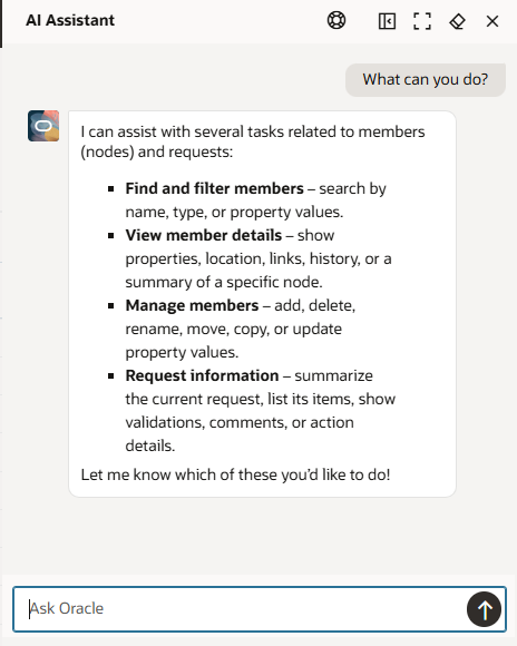

Você acessa o Assistente de Gerenciamento de Alterações em uma exibição. Clique em Perguntar à Oracle de qualquer ponto de vista aberto dentro de uma exibição para exibir o assistente.
No assistente, as seguintes ações estão disponíveis:
Ícone Descrição
Alinhar botão alinhar Ancora o assistente à direita ou à esquerda da janela do navegador.
Maximizar ícone maximizar Exibe o assistente em um formato maior. Clique em Restaurar ícone restaurar para retornar ao formato padrão.
Limpar Sessão Botão Limpar sessão Permite limpar o chat anterior e iniciar um novo prompt.
Tip:
É uma prática recomendada usar Limpar Sessão sempre que você alterar contextos para seus prompts (por exemplo, trabalhar em outro ponto de vista ou com um novo conjunto de nós).
Ocultar Botão Ocultar janela de chat Oculta o assistente.
Isso não limpa seu histórico de conversas. Abra o assistente novamente para continuar trabalhando com a conversa anterior.
Enviar Botão Enviar Envia o prompt atual para o assistente. Você também pode pressionar Enter para enviar o prompt.
Para usar o Assistente de Gerenciamento de Alterações, digite seu prompt no assistente e clique em Enviar Botão Enviar ou pressione Enter para enviá-lo.

Está curioso sobre o que mais o Assistente de Gerenciamento de Alterações pode fazer? Pergunte!
Uma boa maneira de descobrir um resumo das tarefas que o Assistente de Gerenciamento de Alterações pode executar é enviar um prompt como "O que você pode fazer?" diretamente no assistente.
