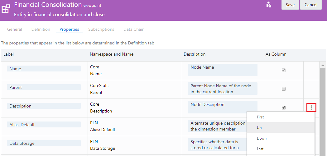

Para configurar a ordem na qual as propriedades são exibidas:
  1. Em uma exibição aberta, selecione o ponto de vista a ser configurado.
  2. Posicione o cursor à direita do nome do ponto de vista, clique no ícone de menu selecionar menu e selecione Inspecionar.
  3. Selecione a guia Propriedades e clique em Editar.
  4. Na coluna mais à direita, passe o cursor na célula da propriedade que você quer mover, clique em selecionar menu e selecione como você quer mover a propriedade:
    • Primeiro - Move a propriedade para ser a primeira propriedade na lista.
    • Para cima - Move a propriedade uma linha para cima na lista. Use essa seleção várias vezes para mover a propriedade várias linhas para cima.
    • Para baixo - Move a propriedade uma linha para baixo na lista. Use essa seleção várias vezes para mover a propriedade várias linhas para baixo.
    • Último - Move a propriedade para ser a última propriedade na lista.
    alteração da ordem das propriedades exibidas
  5. Repita até que as propriedades estejam na ordem de exibição desejada e clique em Salvar.
