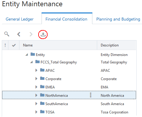

  • Para um ponto de vista de hierarquia, você também pode fazer o download de um nó específico e de seus descendentes. Isso permite que você copie uma ramificação de um nó de um ponto de vista para outro.
    Por exemplo, você pode fazer o download do nó North America e de todos os seus descendentes no ponto de vista de hierarquia abaixo e carregá-lo em outro ponto de vista.
    download de um nó para um arquivo
    Nota:
    Ao fazer download de um nó e seus descendentes, você tem a opção de recuar o nome ou o nome e a descrição no arquivo transferido por download.

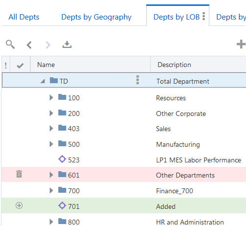

Por exemplo, no ponto de vista Deptos. por LOB, você remove o nó 601 e adiciona o nó 701.
alterações no ponto de vista

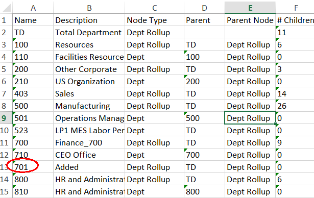

Quando você faz download do ponto de vista com alterações de solicitação visualizadas, os resultados incluem o nó 701 e excluem o nó 601.
saída do download do ponto de vista com alterações visualizadas

    • Para fazer download de um nó específico e seus descendentes em um ponto de vista de hierarquia: Selecione o nó, e clique no botão Fazer Download botão download.
