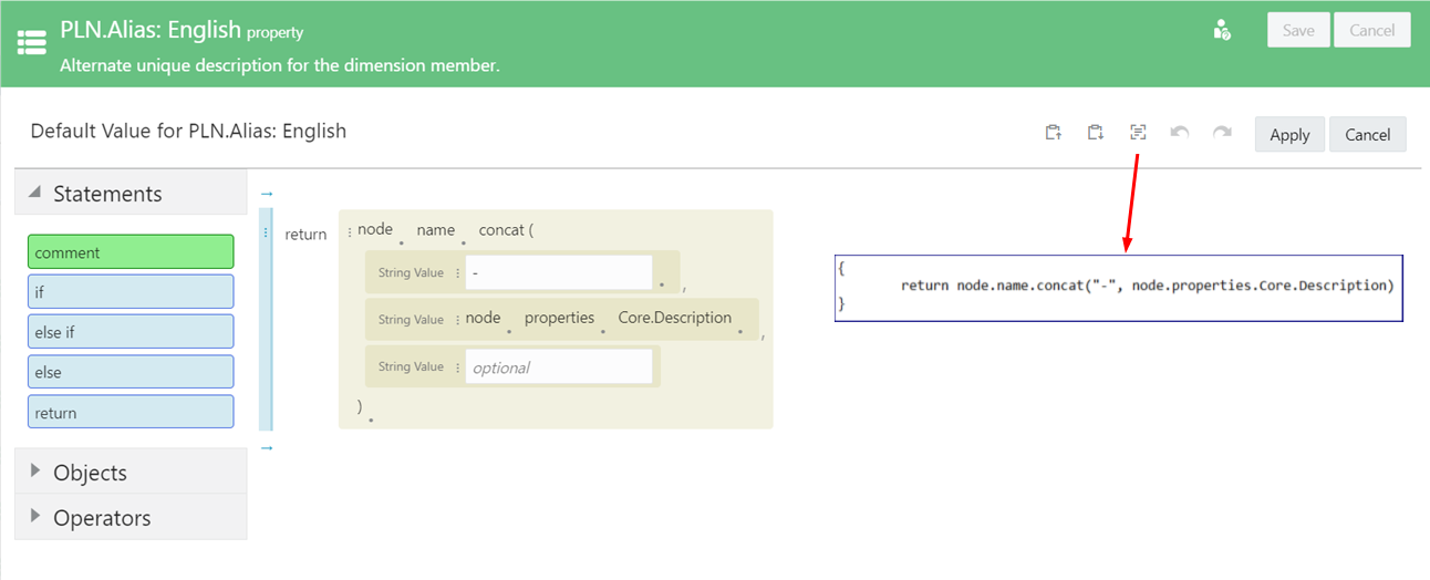

Captura da Expressão como Texto
No criador de expressão, clique em
para copiar uma versão de texto da expressão para sua área de transferência e compartilhá-la com outro grupo por e-mail, solicitações de serviço, mensagens instantânea etc.
