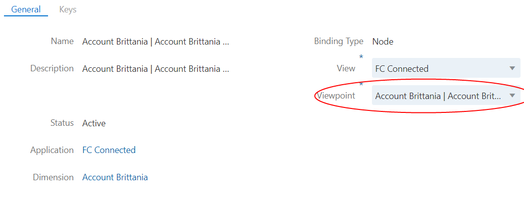

Você pode inspecionar as associações de uma dimensão, bem como pode editar a associação para alterar o ponto de vista ao qual a dimensão está associada nessa associação. Dependendo do tipo de aplicativo, uma dimensão pode estar associada a um único ponto de vista (por exemplo, aplicativos do Planning) ou a vários pontos de vista (por exemplo, em aplicativos do Oracle Financials Cloud General Ledger.)
Para inspecionar as associações de uma dimensão e alterar o ponto de vista ao qual uma dimensão está associada:

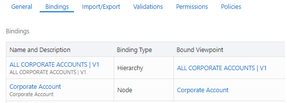

As associações da dimensão são exibidas, com o tipo de associação (Hierarquia ou Nó) e os pontos de vista associados. No exemplo a seguir, a dimensão ALL CORPORATE ACCOUNTS | V1 tem uma associação de tipo de hierarquia ao ponto de vista ALL CORPORATE ACCOUNTS | V1 e uma associação de tipo de nó ao ponto de vista Conta Corporativa.

As associações do tipo nó representam pontos de vista com uma lista sem formatação de nós que usam conjuntos de nós de lista. As associações do tipo hierarquia representam pontos de vista com um conjunto estruturado de nós que usam conjuntos de nós de hierarquia.

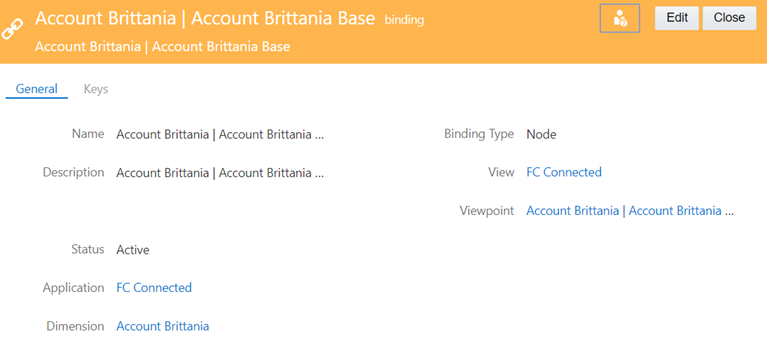

A guia Geral do Inspetor de Associação exibe as seguintes informações sobre uma associação:

Não é possível alterar a associação para apontar para um ponto de vista de outro tipo. Isto é, se a associação estiver apontando para um ponto de vista do tipo Nó, não será possível alternar a associação para um ponto de vista do tipo Hierarquia.

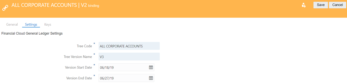

Para associações de tipo de hierarquia somente em dimensões do Oracle Financials Cloud General Ledger, você pode editar as configurações de associação, a fim de alterar o código da árvore e a versão da árvore para os quais essa associação aponta.
Para editar configurações de associação:
A dimensão é exibida no inspetor de dimensão.

A guia Configurações só é ativada para associações de tipo de hierarquia em dimensões do Oracle Financials Cloud General Ledger.
O serviço valida as configurações de associação e atualiza a associação com as novas configurações.
